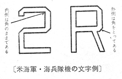

 海軍および海兵隊機の数字や文字の字体ですが、良く見ますと文字または数字の外側の部分は角がとれています。しかし内側は角はとってありませんのでご注意下さい。

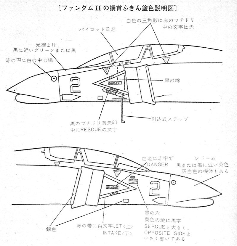

 F4Bに限りませんが、アメリカの最近の機体は機体表面が取扱説明書みたいにやたらといろいろな注意書きが目に付きます。特にF4Bの機首は注意書きだらけです。これはプラモデル用の黒ラッカーを先の細い筆を利用して、チョポチョボをつけます。写真を良く見て位置を決め適当にそれらしく点々を書きます。
 これは下手なりベットよりもっと実感が増しますので是非やって見て下さい。
 順序が逆になりましたが、機首レドームをつや消しの黒(最近の機体では灰白色のものも有)に、光線よけは黒に近いグリーンに塗ります。主翼前縁、空気吸入口の前縁、尾翼の前縁は銀色に塗ります。尾部の排気口付近は、銀に少し黒を加えて塗りますと実感が出ます。 排気口内は黒に近い色で良いでしょう。筆洗い後のシンナーの底に貯った色等案外イケます。

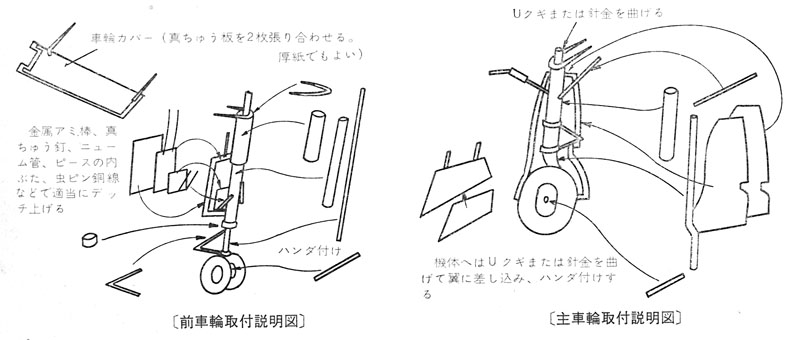

 1/50ではあまり細かく出来ませんので、細かい部分は省いた方が無難でしょう。タイヤは市販のUコンの尾輸用の12 ミリを主車輪に、8ミリのものを前車輪用にそれぞれ2コずつ用意して下さい。
 これらのタイヤはバ、ブの部分が丸く出ていますので、この部分をヤスリ等で平に落しておきます。支柱になる棒は買ちゅう棒、あみもの針などを利用して下さい。私は真ちゅうの釘を使いました。これはいろいろなサイズのものがありますので金物屋等で仕入れておくと便利です。 私がバンダ付けをするとハンダが盛上ってしまいますので、余分な所はヤスリをかけておきます。オレオ等の重みのかからない所は、金属用の接着剤を利用して貼りつけ、かわくまでセロテープ等で止めておきます。
 車輪カバー等は真ちゅう板またはブリキ板を2枚貼合せて作り、虫ピン等を利用して機体え取付ます。脚柱は海軍機の場合、殆んどの検体が白に塗ってあります。同様に車輪カバーおよび脚の入る穴も白く塗っておきます。

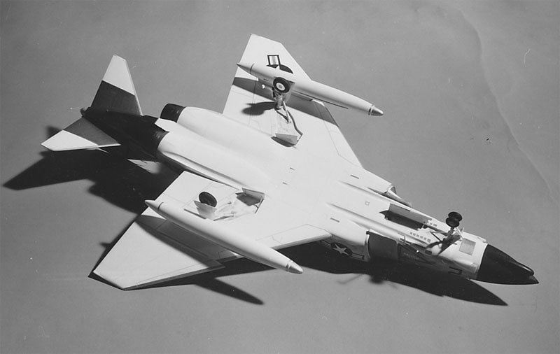

 F4BファンタムⅡ世はいろいろなしろものを翼の下に吊しています。それも別に一定してませんので、何も付けずにパイロンだけでも良いわけですが、落下タンクを2本吊した機体にしました。
 胴体下面に一コ吊っている機体もあります。各自お好みのようにして下さい。、図面ではタンクは付いておりませんので、私は写真から大体割出しました。大きさは直径が12ミリで、長さ約11cm5ミリです。
 支持架も一体に作り、完成したら翼に削り合わせて位置を決め、虫ピン等で固定します。タンク外側のスジはビニール板等を細かく切って貼り付けた後、上塗りします。タンクの先端は銀色に塗ります。
 パイロンは最初は図両のような形式でしたが、最近のものはもっとややこしい形をしています。写真ではまだ取付てありませんが、私は木で作りました。垂直尾翼に付いているピトー管らしきものは、細い虫ピン等を付けます。
 さて、ようやくF4Bが出来上りました。もう一度机の上等に置いてよく眺めて下さい。落下タンクが下り過ぎませんか、両主翼端の高さは両方同じですが、もし違っていたら脚の長さで修正して下さい。水平尾翼の下反角は、半田がふれて色のハゲた所なども修正しておきましょう。  全部OKとなりましたらバ、手アカ等で汚れた機体をユニコン等のつや出しできれいに落して磨きます。
