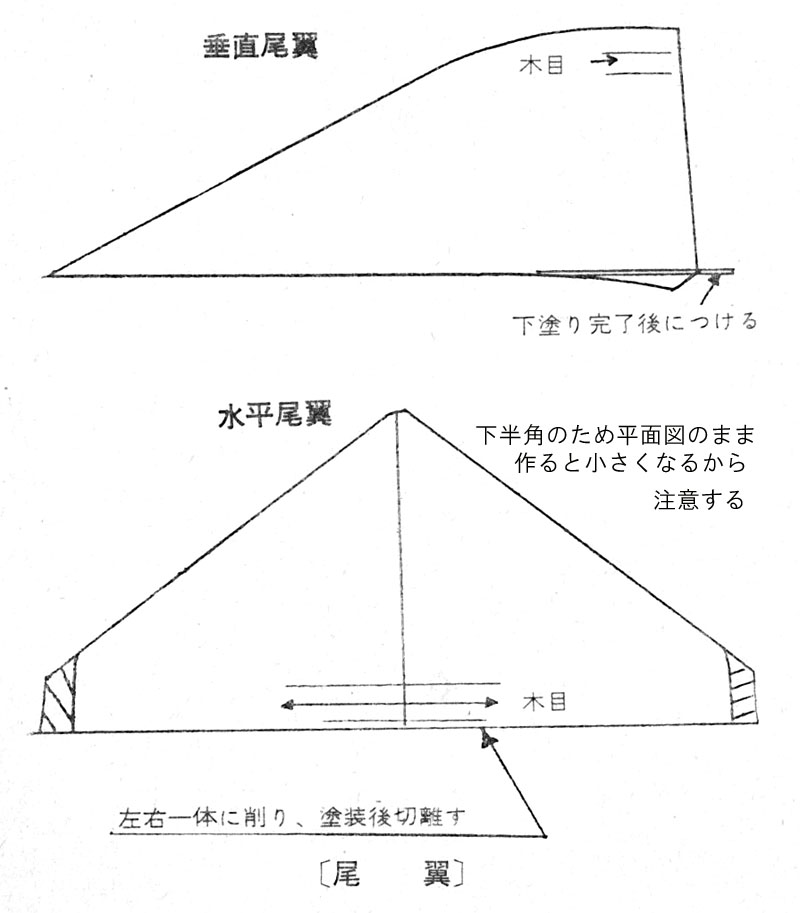

尾翼の工作
 垂直尾翼も主翼と同じ要領で削ってから取付けます。くれぐれも角度に気を付けて下さい。
 水平尾翼は左右を一緒に削って完成してから切り離し、そして機体に取付けます。

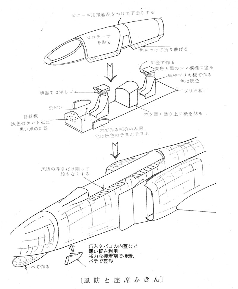

キャノピーと座席の製作
 風防の木型は、この場合別の木で作ります。
 F4Bの風防附近を良く見て下さい。風防の枠の下側の部分は胴体の曲面の一部になっています。つまり、下側の枠のない風防が胴体に乗っていると考えて下さい。
 風防のまえの部分も、下側の枠はほとんどありません。最近のジェット機では、こういうイヤな感じの風防が多くて、われわれを悩ませてくれます。
 木型は下塗りをせずにそのままプレスしてもできますが、サフェーサーだけでも塗って磨いてからブレスすると、透明度の良い風防ができます。
 ビニール板はあまり小さく切りすぎるとダメで、気を大きくして充分大きめに切って、一気にプレスします。ビニール板は伸びるほど透明度が悪くなることをお忘れなく。
 プレスできたら木型に大体の線を入れて、それに合わせて不用の部分を切り取り、胴体の曲面に合わせていきます。水ペーパーを丸く折り曲げて、胴体とうまく合うようにしま す。うまく合ったら、もう一度木型にかぶせて線を書き、それに合わせて風防の枠を書きます。  こうしないと、図面の通りに枠を先にナイフでスジを入れてしまってから胴体に合わせると、風防枠の角度が違ったり下側の枠の幅がせまくなかったりします。もっとも、名人といわれるような人には、この必要はないかもしれません。
 ナイフでスジを入れたら、そのうえへ透明のセロテープを2重に貼り、下に見えるスジの上をナイフでもう一度切り込み、ピンセットなどで枠の部分のセロテープを取り除きます。そして、その上へビニール用の接着剤を軽く塗ります。
 ビニール用接着剤を塗っておくと、完成後色がバ、ゲ落ちるおそれがありません。
 いい忘れましたが、風防の下側枠の胴体と一体になる部分は、合わせるときにペンチなどで角をつけて折り曲げ、胴体の方にはビニール板の厚さだけ切込をつけて、段のないようにします。
 風防前面の下側は枠がないわけですが、接着剤をつけなければならないので、なるべく細くスジをつけておいて下さい。
 大体でき上ったら、テープで仮止めして、もう一度図面と写真とを見較べておいて下さい。
 次に風防に合わせて、以前に小さく掘っておいた座席の穴の拡張工事を行ないます。
 次に、図のようなインチキの座席を作ります。座席の形は写真などで見当をつけざるを得ないわけですが最近のジェット機の座席は大体みな同じような形をしておりますから、あまり気にしないで、いかにも射出座席らしいものを作って下さい。
 筆者の場合、ピースの空缶の内蓋の薄い板を、強力な接着剤で接着して作り、非常の場合に引っ張る丸い輪は細い針金で作りました。
 頭当ては消ゴムを黒く塗って作ります。座席の上の部分は取付後も良く見えるので、写真を良く見て、できるだけそれらしくデッチあげて下さい。
 プラモデルを作ってる人は、キットの中の1ノ50~1!48の人形をパイロットとして乗り込ませても、適当にごまかせて面白いでしょう。  計器板はケント紙を灰色に塗って切り、黒色の点を計器がありに付けるだけで、少し離れるとそれらしく見えます。それでは不充分と思われる方は、航空ファン64年1月号に計器板が出ていますから、参考にしてデッチ上げて下さい。
 1/50では資料があっても、座席内部まで完全にできるわけがありません。ですから、座席や計器板はいかにも庫席らしい感じが出せたら充分だと思います。
 次に、床板に座席を接着します。写真を見て、座席の位置と風防の枠の間隙を良く調べておきます。座席穴が深すぎたら厚紙を入れて調節します。位置が決ったら、最終的に接着剤で取付け、良く乾いてから風防前面の内部をツヤ消しの黒に塗り、計器板を貼り、操縦梓を取付けてから風防を取付けます。
 この場合、あまり接着剤をつけすぎると、サフェーサーが溶けてなかなか乾きませんから注意して下さい。そして、一日放置して乾いたら、パテで隙間を修正しておきましょう。
