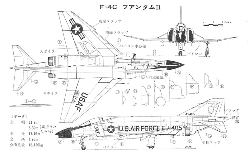

F4Cの図面は「航フ」1964年8月号に折込図が出ています。これは空軍型のC型ですが、海軍型のB型も外観上は同じです。(下図参照)1/50で作る場合はこの図面を約1.3倍に伸ばさねばなりません。
図面は、信用しすぎると失敗することがありますから、使用する図面は必ずアラ探しをやって下さい。
 写真にウソはありませんから、写真を基にして図面が正確かどうか調ベて下さい。8月号の図面も空気吸入口の正面からの形が少し違うようです。実機はこんなに上の方が狭くありません。初期の型にはこんなのがあるようですが、量産型は違うようです。
 機首両側面にある小さな空気吸入口の、側面から見た長さも少し長すぎます。実機は前脚支柱の少し前ぐらいまでしかありません。  F4Cの図面の多くが胴体にスパロウミサイルを積んだ側面図になっているので、胴体自体の下面の線がちょっとわかりにくいです。これも写真を見て記入しておいて下さい。 もちろん、自分で図面が思うままに画ける人は、この必要はありませんから、最初に使用する図面が正確かどうか調べて、もし修正すべき所があれば直して、少しでも実機に近くしましょう。

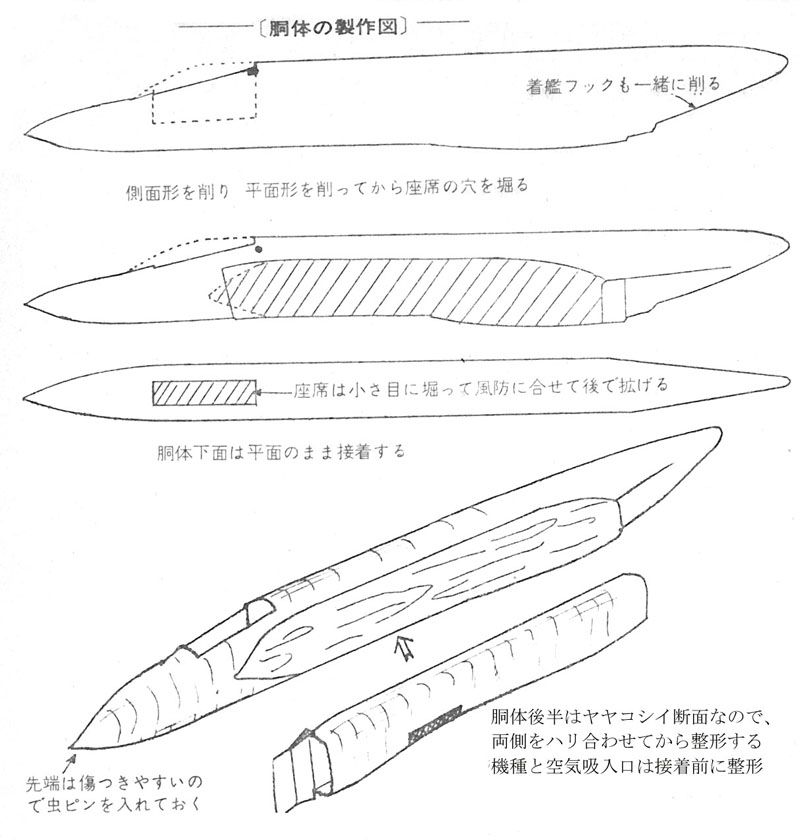

 筆者はF4Bは2機目です。以前に作ったときは胴体を1本の朴の木から削り出しましたが、これは非常に手こずりましたので、今回は3部分にわけました。
 胴体中央部用に26mmx43mmx360mm1本、空気吸入口の部分用に15mmx31mmx200mm 2本が胴体の材料です。
 胴体中央部の幅はできるだけ正確にきめておいて下さい。そして、貼りあわせる部分の両面を、カンナでピッタリ合うようにあらかじめ削り合まっせて下さい\\。  次に中央胴体の木に、図面から側面型を写して、側面型だけを削ります。本機の着艦フックは、いままでの海軍磯に較べると非常に大きいので、筆者はこの部分も木で作ってしまいました。先のワイア一に引っかかる部分は、後でブリキ板などで作って付けてから、パテで整形しますが、これは最後にやるので、ここではフらクの根元の部分を削り落してしまわない方が無難です。
 胴体後半はなかなか複雑な断面なので、3部分を接着してから削ります。側面形以外は削らないで下さい。
 中央部の側面形を削ったら、吸込口の部分の型紙を使って中央部胴体に接着面の位置を画いておき、その部分以外を整形します。胴体上面と機首部分を削るわけですが、後半の部分と胴体下面は角ぼったままの方が無難でしょう。
 同様に、両側面の吸込口部分も、そこだけ作ってから強力な接着剤でしっかりと貼り合わせます。
 充分に接着できたら平面形を削りだし、断面を丸めて行きます。F4B独特のエリアールの平面形に充分注意して欲しいものです。

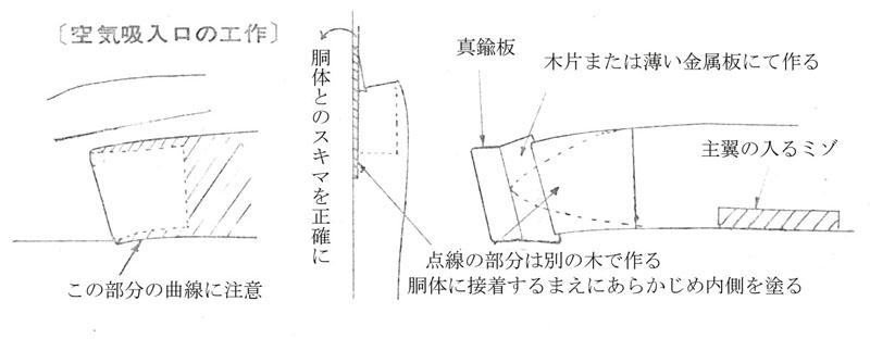

 主翼をさしこむミゾは、貼り合わせるまえに工作しておいた方が良いでしょう。 空気吸入口はなかなかややこしい形をしていますが、図面と写真をよく見較べて削り出して下さい。
 筆者の場合、写真と断面図を参考にして削り出したわけですが、初心者や気になる方はゲージを各断面ごとに作って使用すればよいでしょう。
 断面で注意すべきは、下面にあるミサイル取付部の部分で、特に胴体後部は写真ではわかりにくいのですが、主車輪格納部から後は角ばっていますから、よく注意して下さい。

 筆者の工作法は側面形などは図面より少し大きめに削り、ごく目の荒いサンドペーパー(50番程度)で整形しながら図面に合せます。そして、目の細かいサンドペーパーで表面を仕上げます。
 なお、排気口の部分は別に木を丸めて中をくり抜いて作ります。ブリキ板で作ってもよいでしょう。
