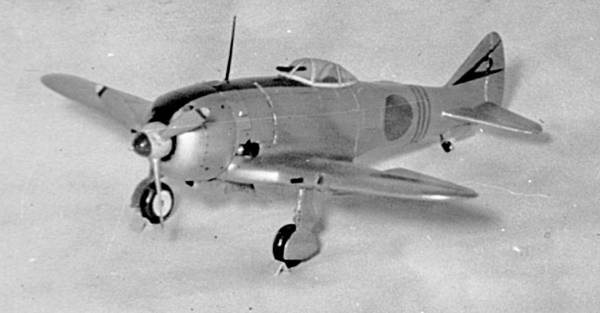

出来上がった“鍾馗”紙製全可動(大町氏のアルバムより)
当誌模型展に毎号優美なソリッド・モデル写真が掲載され、我々ファンの目を大いに楽しませて呉れますが、自分の机上にもこれらと同じものがあれば……とはファンの誰もが感ずる処でしょうが、残念ながら木工々作に自信のある一部の限られた人達にのみ与えられた楽しみで、一読者である小生もつい最近迄これらのソリッド写真を眺める他はありませんでした。材料を揃え工作こかかるとしても、削り方、組立を云々する前に木工具自体の取扱いに難を覚え、其の都度製作を断念してまいりましたが、子供の切紙細工よりヒントを得て始めたのがこれから述べる「紙製ソリッドモデル」であります。製作を始めて以来10数機と云う乏しい経験ではありますが、木工作に不得手なソリッドファンの為に厚顔とは思いますが敢てベンを手にした次第です。
扨、紙製となりますと第一の難所が機体曲線部の表現で、第二に湿度の関係で翼表面に変形を来す事などがあげられます。然しこれらの問題は時間を充分にかける事及び縮尺度を小さく取る事により解決され、又紙質の選択も注意が必要であります。反面木製ソリッドでは仲々手数を要する引込脚も紙製に於いては、内部のスペースを大いに利用して極く簡単に装着出来フラップ及び各舵面も可動容易であります。要点として最初は比較的直線で囲まれた機体を選びラッカーパテーを上手く利用する事です。

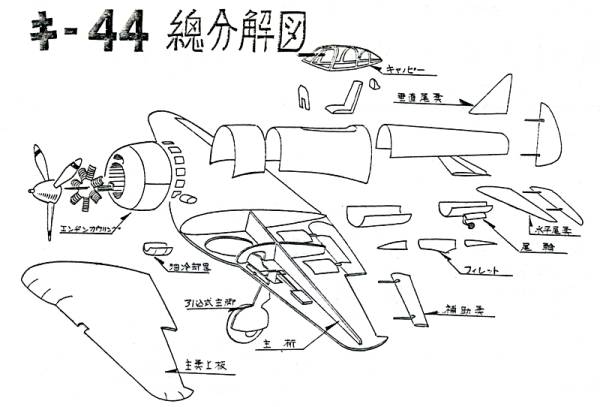

今回述べる「キー44」は延70時間費しましたが、図に依り解説致します。本態のスピンナー及車輪は木を用い、脚周辺は金属を使用した他は全紙製であります。

「先ず「総分解図」を参照下さい。胴体もこの程度の分割で曲線は表現出来ますし、操縦席内部艤装も手を加えてやりますと面白いものです。工作ほどの個処から始めてもよいものの、脚より始めます。
