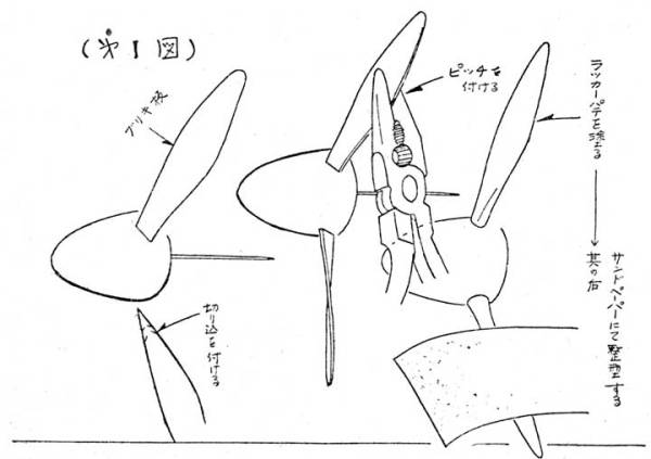

プロペラの工作
プロペラの工作ですが、適当なブリキ板を少量用意いたします。
次に、写真などより「零戦」のプロペラの形状を良く見て、ブリキ板の上に書きますが、大体プロペラなどはピッチをつけてあるものですから、図面に書かれてるものをそのまま切抜いてピッチを与えますと前から見た場合ほっそりとしたものになりますから、幾分横の巾を加えて一枚切抜いてください。
 そのプロペラをねじってピッチを与え、写真などと比較し、似てればそれを形にして3枚切り抜いてください。
 スピンナ一に差込部分は3mm位い図のごとく先を長く切り、ブリキ鋏にて少さな切込をつけます。この切込でスピンナーより抜けるのを防ぎます。  次にスピンナ一に皺の差込む位置を印し、先の鋭いナイフで角度に留意しながら穴をあけ、そこにヤットコかペンチで先が折れ曲らぬよう正注意しながら差込みます。これで一応回転させ、調子を見てブレを修正します。  以上が終りましたら、いよいよピッチを与えますが、このプロペラの長所はこの点にありますが、写真を充分参考にしながらお気に召すよう美しいピッチを与えてください。  竹や木製の超の場合は、削り過たりピッチが不揃になったり、双発、四発機となりますと、考えるだけでうんざりしますが、気に入る迄やり直しが出来ますから重宝です。  次にこの翅に厚味を与えるため、ラッカーパテーを指先で塗付致します。翅の付根は部厚くなりますから、薄く何回にも分けて塗り、2日位い放置乾燥させます。  乾きましたら、サンドペーパーでパテの荒落しをして、水ペーパー(280番)で仕上整形を行います。この場合も付根の形状や先端の厚味を充分注意されますように、兎に角、最も目に付く個所ですから、美しく仕上てください。  以上で全体にラッカー・サフェサーを2~3回塗り水ペーパーをかけ、色を塗って仕上りです。今迄に2・30機のプロペラ機を作りましたが、皆このパテを使用したプロペラを用いましたが、ブリキとパテと分離した事故は全然ありませんから、ご安心ください。ただしパテで整形・後ピッチを変更などしては駄目です。

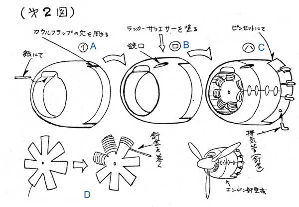

エンジン部の工作
この零戦は製作上の都合から胴体とエソジン部と切断しましたが、この項に於ては、エンジン部の仕上げを解説します。
 先ず(第2図)の㋑に示したごとく、エンジン部と空気吸入口部の境の板を紙で接着し、機銃ロをキリを利用してあけます。  それと同時にカウルフラップを接着しますので、約1mmの深さにフラップ部を彫ります。以上の下準備が出来ましたら、ラッカーサフェサーを4、5回(後に詳細に塗装法を述べますから参照の上)塗り、着色を行い、㋺の工作を行います。  ㋩に示しましたのは排気管及びカルフラップの装置法ですが、図面より正確に排気管位置を決定し、適当な太さの針金か銅線を曲げ、キリで先に穴をあけて差込ます。(参照)  この場合パイプ類(ニューム管など)でやれば穴があり、実感も加わるのですが、カギ形に曲げる場合その部分がつぶれますので、私の場合は銅線を使用しました。  排気管の先端はヤスリで充分長さを揃えてください。  次に黒に塗った紙(表面の滑かな真空管の箱かピースの空箱など)をカウルフラップ巾に細長く切り剃刀で排気管の喰込む部分を切り取り、(充分資料を参照の上で)それが終りましたら、一枚宛に切り離し接着剤を少量塗付し、ピソセットでていねい、又慎重に、接着いたします。  接着の折は、ある程度カウルフラップを開いた処として、角度を持たせて接着した方が面白いのではないでしょうか、又大事な点として接着し場合、この部分に限らず接着剤を多量に付け過ぎて、ハミ出してはラッカーが溶けたりして、非常に見苦しくなりますから注意が必要です。  以上の作業と平行に、やはりブリキ板を使用して、エンジンの製作を行いますが、図をご覧になれば判ると思いますが、㊁のごく、星型に切きり抜いたものに針金を巻き付け、㋩に接着剤で取付けます。  シリンダーとして巻付ける針金にラジオ屋にあるメッキした配線用のメッキ線が、やわらかくて太さも適当です。  簡単なエンジンですが、スピンナーが大きいので、内部は見えず、この程度の工作で充分だと思います。  以上で、エンジン部は工事終了です。機体と離して工作しましたので工作容易だった事と思います。  このエソジンは機体が完全に仕上った後、接著します。

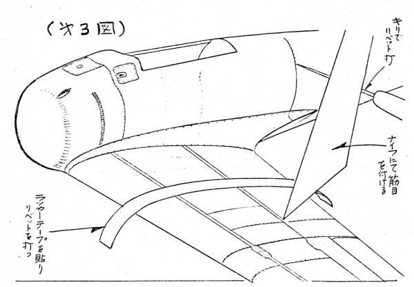

 ㋭ 用意するものとしては先の鋭い丸型のキリのようなものを使用しますが、良いかげんなシロモノなら使用せぬ方がましですから、充分吟味して選びます。 (第3図)のごとく、先ず機体の色が充分乾ききらぬ内に(指紋が付かね程度の折)機体のジュラルミン接合部を表すためナイフの先で資料を参考に軽く筋目をつけて行きます。  これは完全に塗料が乾いては全然目立ませんが、塗装が終ってより、20分位いの折に行います。  尾翼やフィレット附近もこの筋目でハッキリする事と患います。胴体などはテープを巻いてそれに添って筋目を入れると上手くゆきますが別れますとフリーで簡単に出来ます。(エンジン・カウリングも同じく)。  次はキリの先で、リベット?を打ちますが、大体1mm間隔泣いが適当でしよう。これも普通の部分とフィレット付根などはりベットの大きさも間隔も異りますから細心の注意を払います。  短気な人には不向な作業かと思いますが、一且始めたからには覚悟を決めて、リベットの間隔や、曲ったりしないか、注意を払いながら行ってください。  かなり時間が要りましたが、それだけの報酬はあった事と思います。  胴体の周りはテープを巻き、そのテープに沿ってリベットを打ちましょう。

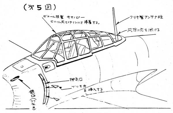

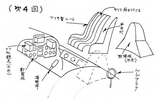

 ご説明申上げる迄もないと思いますが、皆さんの腕仕第で、細部迄工作してください。座席内部は広々としてますので、ゆとりをもって工作出来ると思います。  シートは実物でもジュラルミンのままですから、ブリキで作り(紙や木で作るより簡単)色を塗らず接着剤で床に接着します。  背部には防弾板を固着し、針金で作ったループアンテナを差込み(第4図参照)次に(第5図)の風防をビニール用接着剤で(ビニール板で工作した場合)接著します。  この接着の場合はラッカーテープで押えます。アンテナはブリキが良いと思います。  それから排気口は先月鋸で工作しましたが、胴体内の骨組を表わす意味で、三角型に切つブたリキの小片を三ミケ、ヤットコで差込ます。  小筆でこの上に色を塗りますと内部が空洞になってるようにこ見え、実物感を添えも事でしよう。

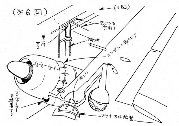

脚の取り付け工作
 ここで最後の工作、脚の取付をいたしますが、いよいよ今迄別れ別れになってし、たエンジンを接着剤で胴体に接着いたします。  次にこれも先月作りました、オイルクーラーを機体からエンジン部にかけて接着いたします。(青灰色に塗装)(第6回)を壷照ください。  脚の取付は、普通のプロペラ付の機体のごとく、翼の厚いものは、脚の差込む穴を、或る程度彫る事も出来ますが、最近のジェット機は段々と薄い巽となり、従って、ほとんど脚の差込む余裕がなくなって来ました。  そこで考案の末、図のごとき取付法を試して見ましたが、10cm品位いの落下試験?で充分強度を持ってますのでお伝えします。  工作は至って簡単、虫ピンを二本ヤットコで1cm以上巽に突刺します(虫ピン位の翼厚はありますからね)、これに半田付する訳ですが、どんな翼の薄いジェット機に於てもOKです。  尾輪も同じ要領にて取付け、機銃ピトー管を取付けて完成です。1/30位いのスケールではアンテナを張ると実感が増しますが、垂直尾翼上にブリキの小片を埴込み細い銅線を張りましょう。
