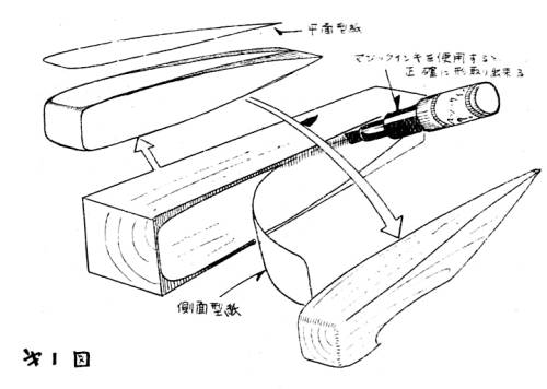

 第1図を参照くだされば、大体おわかりの事と思いますが、各自の設計図より写した型紙を、先ず側面より、材料に印しますがこの場合鉛筆でやりますと、バッキリ白立ちませんし、ズレたりしてどうしても不正確になり勝ですが、マジックインキと云うのがありますのでこれを使用すると正確にゆき、脚カバーなどを形取りすも場合も便利です。
 この胴体の型取りの場合、風防やキヤノピー前の少し高くなった部分は含めません。「写戦」は平凡な到ながら、「零戦」らしく仕上るのは仲々困難です。しかし大部分はこの胴体のやわらかな曲線にあるようで細心あの注意を払って工作してください。
 側面をノミ(一寸幅位いのノミで、グサリグサリとやりますと簡単です)。削った後、図面にもう一度合せて若干の誤差はぺ-パ一を使用して修正し、次に平面の型紙を使用し同じく削り出します。

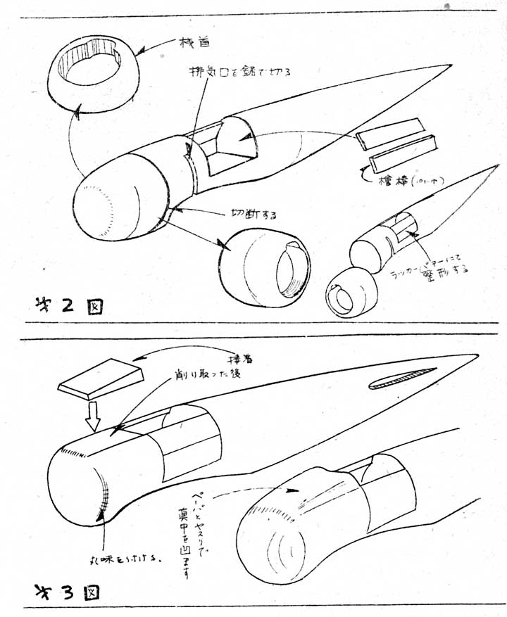

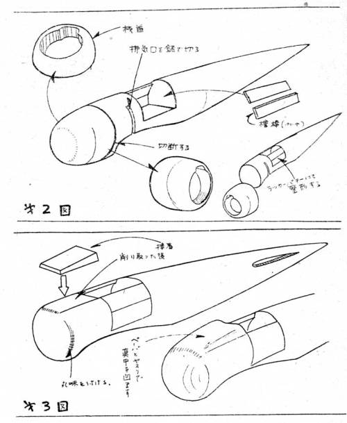

 次にエンジンの穴掘り工作として約1/30で10ミリ程度切断し、彫刻刃の丸刃を利用して、ドーナツ型に真中をくり抜きます(空気吸入口も考慮の上)。そして、私独特の工作法かも知れませんが、エンジンの部分を切り落します。理由は製作されればお判りになると思いますが、この部分は非常に工作がしにくいからです。
 それでエンジンと機体とは別に工作を進め最後に接着いたします。それから胴体に有る排気口を鋸で図のごとく切れ目を入れます。  第3図はキャノピー前の凸出部の工作ですが、豊富な「零戦」の写真などから充分検討の上作業してください。機体前面に丸味を受ける事もお忘れなきように!。

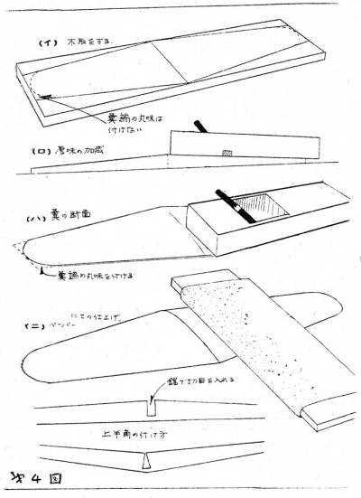

 第4図には巽の工作を示しました。材料に余裕があれば、左右を一枚の板より削り出した方が容易です。  檜はフシのない目の通ったものを選んでください。(イ)のごとく型紙に合せて木取をしますが、鉋抱をかける都合上翼端のまるみは付けません。(ロ)に於て、翼端と翼付板の厚みを付け、(ハ)で断面を削り出すわけですが、図面の翼断面を充分吟味の上荒削りいたします。  それが終りましたら翼端の丸味を 付けますが、機体ぐこよりそれぞれ型が異りますから細心の注意が必要です。(ニ)に於てはF号ペーパーにての仕上です。翼後縁をぺ-バ-がかかり過ぎないように、又ネジレなどにも注意が必要です。
 上半角は図のごとく鋸で切目を入れても良いのですが、左右を切断しても同じです。この翼の製作でもうし上げ度い事は、模型店などで売ってますソリッドのセットなどには一枚の板にフィレットの部分が、一体に削り出されてますが、その場合には後からフイレットを作る面倒はないにしても鉋は使用出来ず、初歩の方にはどうしても作業の上で困難を感じられると思います。

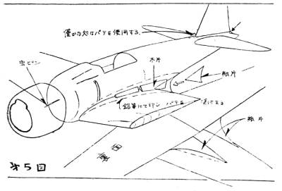

 第5図をご覧に成ればお判りでしょうが、この様な工作法も一風変って面白いのではないかと思います。
==== フィレットの工作 ====  1/50のスケールであれば、ほとんどパテーだけでフィレツトは出来ますが、1/30などでは相当大きくなりますので、鉋くずの小片を利用して第5図のごとく接着剤で接着し、其の前に図面より計り出したフィレツトを三角形の紙片として接着(下面のみ)、乾いた後でラッカーパテーを小量宛塗り付けますが,乾燥が遅いので二~三日は放置する必要があります。  この場合キリの先で蜂の巣の如く無数の穴を開けるのも乾きを早める方法です。この場合、工作を急ぎフィレツトの上に塗料などを塗りますと後になり皺となって現れますからご要心を!  なお、尾翼も主翼と同じ要領にて作りこの顔に穴と竹ヒゴのくさびにより、ネジレに注意を払いつつ接著します。取付部の削り過た穴とか少さな曲線はラッカーパテーを使用して興えます。  以上で大体機体の作業は完了ですが機体の中心に虫ピンを差してエンジンを取付け(接着剤を使用するべからず)「零戦」らしく出来たか調べてください。

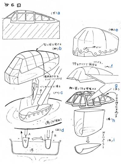

 第6図を参照ください。雄型を胴体の工作と同じく側面より削り出しますが、風防前面の角度や、幅に注意を払って作ります。(口)に於て示しましたごとく、開閉部の段を型に輿えます(ヤスリにて)。このような段はキレイに再生されますから、「天山」や「彩雲」などの復雑な段でも雄型を其のように作りますと型の通りに出来ますから愉快です。 (ハ)に於ては湯の中の有様を実演?でお目にかけましたが、とくに大事な注意事項として湯を絶対に沸騰させてはいけません。スリガラスの如く曇りが出来るからです。そこで沸騰しましたら湯を火から降して調節します。  ペンチにて引張った部分は少々伸びますから其の部分を押ピンで止め皺の部分を次々とビニール板を引張りピンで止め、次に片側を同じ要領を繰返します。そして使用部分の中に皺が全々無くなりましたら作業を中止して、型より取り去りますが、皆さんの出来上りは如何でしょうか?  雌型がなくともこのようにプレス出来るのですから有難いもので、この製法発見者にはノーベル・ソリッド賞(あれば)を授与したいものです。  次に(へ)のごとく、ナイフの先で枠を筋彫りしますが、これもフリーでやるのとダンチで、僅かな筋目が(ト)の筆で書入れる場合塗料の堤防になってくれ、苦もなく複雑な作業が出来上ります。なおアンテナの柱を差込む穴をナイフで開けるのをお忘れなきように願います。 (チ)に示しましたのはオイル冷却器も、木で工作するよりも容易ですからプレス? してはいかがですか。小さいながら中空感があり実物感を増大します。

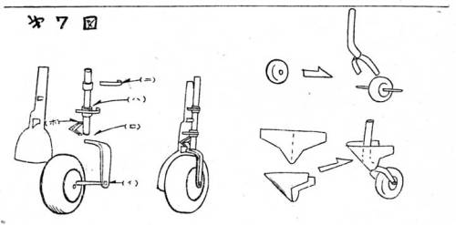

 さて、いよいよ五月蠅い脚の工作ですが、左甚五郎でもない限り一つの木より復雑な脚を削り出すのは不可能でしょうから、どうしても金属製となり、その結果半田鏝の厄介に成らねばなりません。
所が鉄道模型などを経験された方は仲々お上手なのですが、バケツの穴などを修理するのと異り相手は指先で、つまみ上げるのも六づかしいのですからやつかいです。 しかし、ソリッド・モデルを製作するに於てハンダ付工作は不可欠ですからせいぜいトレーニングしてください。
 半田鏝は 80W 位の電気鏝が手頃 で半田付のコツは各々実際に修得されるより他にありません。ただし半田がコロコロと逃げ廻るのは鏝の過熱ですからご留意を。 先ず脚柱はメッキした編棒を各種用意します (小間物屋にあり)。 脚カ バーは真鍮板を使用し他の小さな物はブリキ板を利用すると良いでしよう。
車輪は 1/50 で 12mm 1/30 で 16mm を求め使用します。接着順はイ、ロ、ハ・・・・・の順にやります。 接着面をヤスリで充分磨きペーストは極く少量其の部分だけに塗り、 半田村は手早くやります(仲々簡単に最初は上手くゆきませんがね)。 次は同じく尾輪の工作ですが、 このような少さい車輪は市販されてませんから当然自作となりますが、 指先をふるって工作してください。

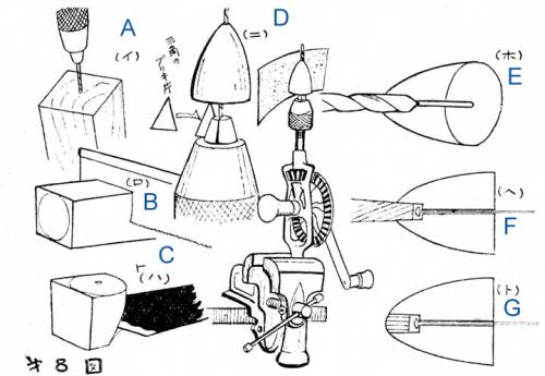

第8図で大体おわかりでしようが、先ずスピンナーより作りましよう。目の通った木片に虫ピンが通るドリルで穴を開けます (0.8~0.9 mm)。 次に(ロ)のごとく実際の寸法より3~4mm長く切り (ハ)のごとく穴の開いてる中心へ向って削ります。 これでハンドドリルの無い方は虫ピンを通しクルクル廻しながら ペーパーをかけてゆきますと、実用上? 気にならぬ程度のものが出来ます。 所でハンドドリルをお持の方は (二)のごとく(イ)に使用したドリルチャックにはさみ、適当な厚さの(薄いとグニャリと曲る) ブリ キを三角形に切りチャックの隙間に 差込んで、その先端をスピンナーの 尻に突刺しますと、図のごとくドリルを廻してもスピンナーだけが空りする事はありません。
この要領を覚えますと旋盤などで 削ったものと同じ位シンの出たスピンナーが出来上ります。 (ホ)は虫 ピンの頭が楽に入る位いのドリルで穴をあけ(へ)のごとく木栓を接着 剤で接着し乾いた後、削り取ります。以上で心地よく軽く廻転します。虫ピンの頭の部分に鉛筆のシン を削って入れると一層廻転がスムースになると聞きました。お試しください。
