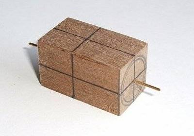

スピナーは環状ラジエターの中心部と同時に丸棒に加工したものを成形します。写真は丸棒に加工する前の角材ブロックです。 正確に直角を出し中心線を罫書き両端面からピンバイスで慎重に回転軸孔をあけます。 そして角材を丸棒に加工して2分割し一方はラジエター用にします。
図4-1-1 スピナーの部材

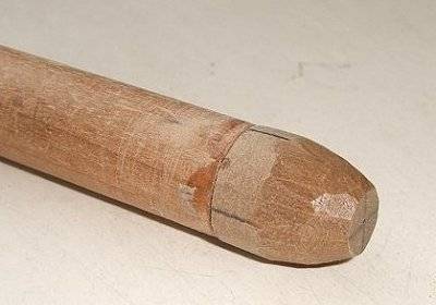

出来た丸棒を不要になった彫刻刀の柄に瞬間接着剤で固定します。そして鉛筆を削る要領で小刀を使って慎重に粗加工します。 最後に彫刻刀の柄を持ってくるくる回転させながらヤスリとサンドペーパーで砲弾型に仕上げます。
図4-1-2 スピナーの整形

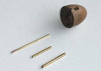

加工できたスピナーと回転軸です。 左端にあるのが回転軸で直径1.0mmの真鍮線の端にごく細い銅線をコイルばね状に巻きつけて半田付けして抜け止めを作ります。 その横が回転軸を差込む内径1.1mm外径1.3mmの真鍮パイプです。このパイプに回転軸を差込んで軸の端をスピナーの軸孔に差込みます。パイプを持ってスピンナーをまわすと軽く回転します。 右にあるのは鞘の役目をする内径1.4mmmmの真鍮パイプで、環状ラジエターの中心に取付けるものです。
図4-1-3 シャフトの加工

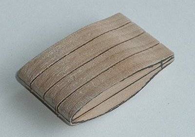

プロペラはドイツ機独特の木製広幅ブレードのユンカースVS111型です。先ず正面形でブロックを成形します。4個分作れるようにしています。(1個はスペアです)次に4個分に切ります。
図4-1-4 プロペラの部材
