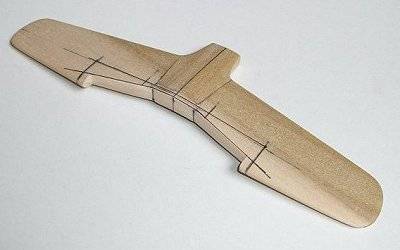

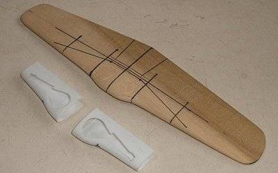

胴体の加工が一段落したので主翼の制作に取り掛かります。実機の写真を見ると主翼下面の脚収納部から主桁のリブなどが良く見えるのでそれらしく加工します。主脚収納部はプラ板でヒートプレスして作りますので、まず前縁のみ成形してそれを木型にします。この時点では上半角なしです。
図3-3-1 主翼前縁の整形

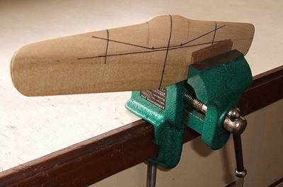

前縁の成形が終われば万力で後縁側を挟んでしっかり固定します。この時点では上半角なしです。 万力で挟んでない側から1mm厚さのプラ板でヒートプレスします。片側が終われば反対側に挟み変えて同じように作業します。
図3-3-2 主翼前縁のヒートプレスの準備

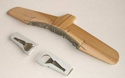

プラ板をヒートプレスした主翼前縁部品に主脚を収納するための穴を切り抜いた状態です。
図3-3-3 主翼前縁のヒートプレス

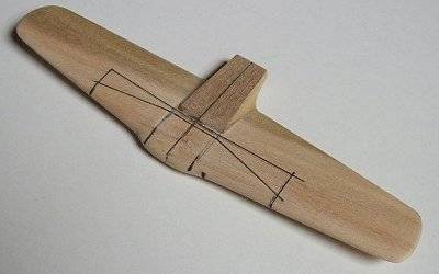

後縁部を削りますが完全に仕上げずに調整削り代を残しておきます。次に翼中央部に鋸で慎重に切り込みを付けそしてデザインナイフで楔形断面の溝を作ります。
図3-3-4 主翼後縁の整形

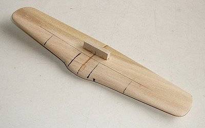

静かに折り曲げるようにして上半角を付けます。次に示す簡単な上半角ゲージを使用してチエックします。 そして溝にエポキシ系の接着剤を入れ上半角が決まれば溝に直角に橋を架けるよに小さな木片を瞬間接着剤で固定してエポキシ系接着剤が固化するのを待ちます。この木片は仮の補強のようなもので後ほど削りとります。
図3-3-6 主翼上反角の固定

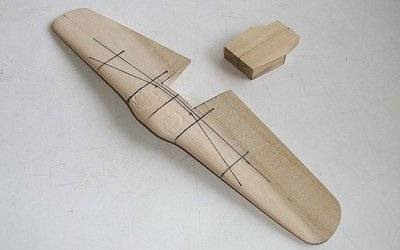

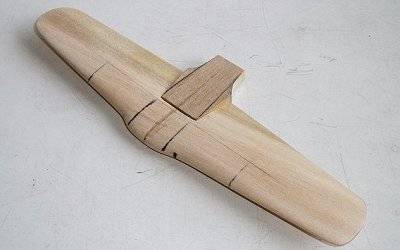

上半角が決まればフィレット部の制作に入ります。 フィレット取付のための主翼中央後縁部の切り欠きとフィレットブロックの状態です。
図3-3-7 主翼フィレット部材
フィレットブロクを切り込み部に嵌めて接着します。そしてフィレットの微妙な曲面をナイフで慎重に削りサンドペーパーで加工しますが完全に加工せず調整仕上げ代を残しておく必要があります。
図3-3-8 主翼フィレットの整形
