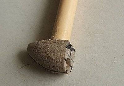

過給器空気取入口は小さい部品のため加工がやり難いので不要になった筆の柄に瞬間接着剤で固定して削り加工とペーパーかけを行います。

成形が終わったら吸入口に真鍮パイプを差込んで瞬間接着剤で固定し、胴体への取付用に真鍮線を差込んで固定します。 そして胴体の所定位置に取付用の孔をあけて仮取り合いしてみます。
