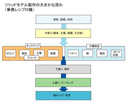

ソリッドモデルを初めて作るとなると、何をどうすればいいのか分かりませんが、この図のような流れが一般的です。しかし、この他にも、各種道具が必要になります。制作の場所も決めないといけません。 今回は、故福田和様の制作記事を参照にしてソリッドモデルの作り方を書いていきます。 ということで、楽しい機種選定は、Fw190-D9で決まりです。資料となる本は、ネットの書店で探してみましょう。 図面も用意しましょう。ここでは、ソリッドモデルの標準的な縮尺である1/50にします。 この図面をもとに型紙を作りますので、何枚かコピーをとりましょう。
