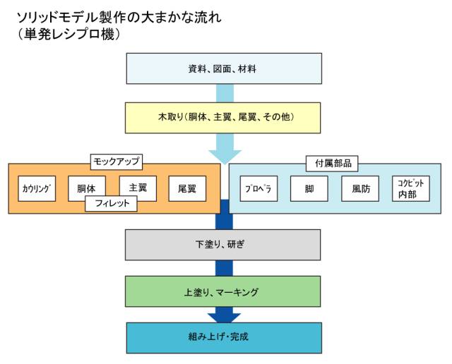

ソリッドモデルを初めて作る人にとっては、何をどうすればいいのか分からいとおもいますが、図1-1のような流れが一般的です。
しかし、この他にも、各種道具が必要になります。制作の場所も決めないといけません。
今回は、故福田和様の制作記事を参照にしてソリッドモデルの作り方を書いていきます。
ということで、楽しい機種選定は、Fw190-D9で決まりです。資料となる本は、ネットの書店で探してみましょう。Fw190-D9は、多くの資料が存在します。著作権の関連でここでは省略します。D型はA型の性能向上型として大戦末期に登場しましたので、殆どが本土防空部隊で使用されており実機の写真があまり残っていません。
図面も用意しましょう。ここでは、日本のソリッドモデルの標準的な縮尺である1/50にします。1/48で作成という場合もあると思います。
市販されている資料の中の図面をもとに製作しますが、拡大縮小して、何枚かコピーをとりましょう。
| 図1-1 製作過程 |
